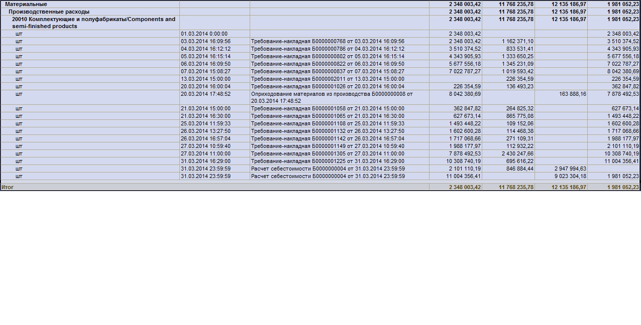

    Вот отчет "Ведомость по производственным затратам"
    Что получается База равна
    9 023 304,18
    База остаток НЗП
    1 981 052,23
    База приход
    8 820 241,150
    Возникает вопрос что такое второй расход сделанный Расчетом себестоимости
    2 947 994,63
    Ну и вопрос почему приход именно такой на 8 милионнов
    Т.е. если базой считать ОстатокНЗП+Приход(только требования накладные)
    тогда база равна 13269354,76
    Спрашивается почему минусует почти 3 милиона.

    Скрин мне не видно можно его к сообщению прикрепить.
  4. TopicStarter Overlay
    TerANik
    TerANik Профессионал в 1С
    19 ноя 2014
    1.271
    98
    54
    Скрин

    Доброго дня еще раз.. благодарствую за отклик.
    Отвечаю на вопросы и дополняю тем что нарыл
    Материалы распределяем автоматически в ОПЗС.
    Анализ делаю для одной статьи затрат Амортизация. У неё , ну и практически у всех стоит распределение на затраты по стоимости затрат с отбором по подразделению и виду затрат Материальные
    Плюс анализ делал в контексте одной номенклатурой и в общем то отчетом всё объясняется: та цифра что идет в расход почти на 3 миллиона это база одной позиции , а на 9 это другой.
    Тут тогда возникает вопрос в каком контексте собирается база распределения? Разве она должна делиться на продукцию... а не идти на всю номенклатурную группу?
    P.S. Учёт по заказам и сериям не ведем.

    То что я вижу по скрину - это вроде не амотизация, а требованием списывают прямые затраты на конкретную статью затрат, которые потом будут распределны. Амортизация если бы была то там бы был приход документм Амортизация ОС, а потом Расчетом с\с расход
    Или мы что то другое разбираем?
    Если разбираем другую статью затрат, то там над смотреть уже другой отчет, где у вас не сходиться, и ту статью затрат.
    Дайте скрин того отчета, где у вас не идет и надо разобраться и скрин способа рспределения данной статьи затрат с котрой разбираемся

    нее всё правильно... мы как раз смотрим прямые затраты, чтобы определиться как формируется база распределения... Ведь та же амортизация должна распределиться на сумму прямых затрат в НЗП на конец месяца, вот я и пытаюсь получить ту сумму которая записана в регистре сведений база распределения отчетами.
