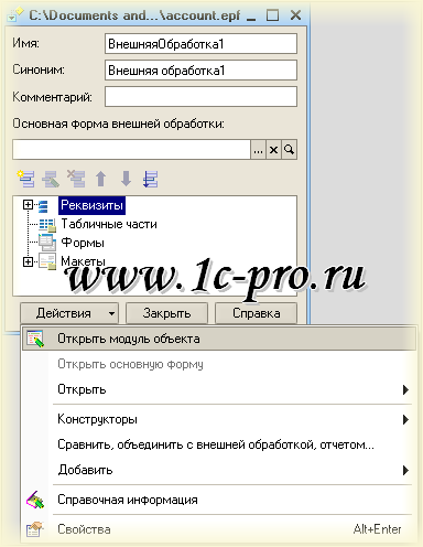

    Для начала создадим пустую внешнюю обработку, только макет создавать не будем -
    мы его скопируем для последующего изменения из основной конфигурации. Чтобы скопировать макет в обработку из конфигурации - достаточно
    выделить его в дереве объектов, далее зайти в меню Правка-Копировать, после в дереве данных обработки в ветке макетов выбрать
    в меню Правка-Вставить Более удобный путь - напрямую перетащить мышкой этой макет из основной конфигурации в дерево данных
    обработки.
    Дальше открываем модуль объекта...

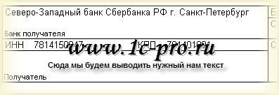

    Теперь внесём необходимые изменения при печати в макет (предполагается, что вы умеете работать с макетами), а также изменим
    текст поставщика в шапке счёта.
    Как мы видим по коду программы, текст получателя заполняется в этом месте:
    Код:
    Если ПустаяСтрока(СтруктурнаяЕдиница.ТекстКорреспондента) Тогда
    ТекстКорреспондента = СведенияОПоставщике.ПолноеНаименование;
    Если ЗначениеЗаполнено(СтруктурнаяЕдиница.БанкДляРасчетов) Тогда
    ТекстКорреспондента = ТекстКорреспондента + " р/с " + СтруктурнаяЕдиница.НомерСчета
    + " в " + СтруктурнаяЕдиница.Банк + " " + СтруктурнаяЕдиница.Банк.Город;
    КонецЕсли;
    Иначе
    ТекстКорреспондента = СтруктурнаяЕдиница.ТекстКорреспондента;
    КонецЕсли;
    ОбластьМакета.Параметры.ПредставлениеПоставщика = ТекстКорреспондента;
    Закзазчик поставил условие, что бы текст для данной ячеки брался из наименования плательщика в платежных поручениях на
    перечисление налогов. Этот текст храниться в реквизите элемента справочника Организации - нам осталось только
    получить к нему доступ. Если посмотреть на реквизиты документа, то мы уидим что в них храниться данные об организации,
    по которой выписывался документ, а нужный нам текст храниться в реквизите организации - теперь мы знаем, как получить доступ:
    Код:
    СсылкаНаОбъект.Организация.НаименованиеПлательщикаПриПеречисленииНалогов;
    Вот и всё - макет готов к работе и его можно подключать к конфигурации!
