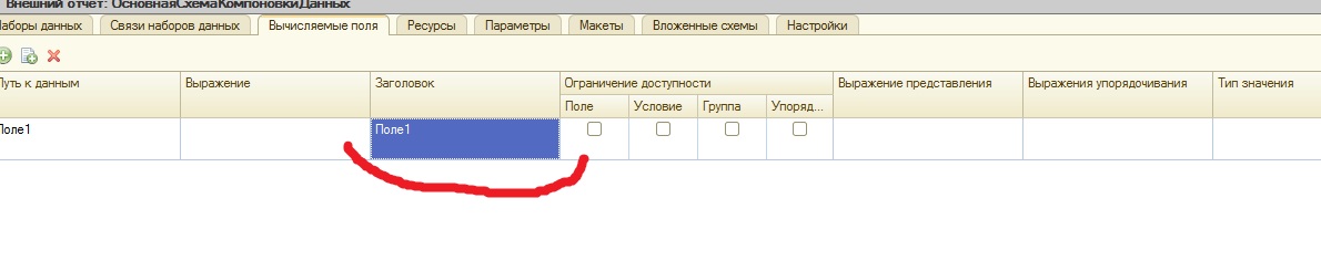

    Не оно?
    Драко я так понял итог это не итог по строке или колонке, а вычисляемое поле, раз расчет среднего указано в выражение

    Скорее всего расчет среднего имеется ввиду это:

    я не добавлял вычисляемое поле, а делал настройку, как в последнем посте выше
