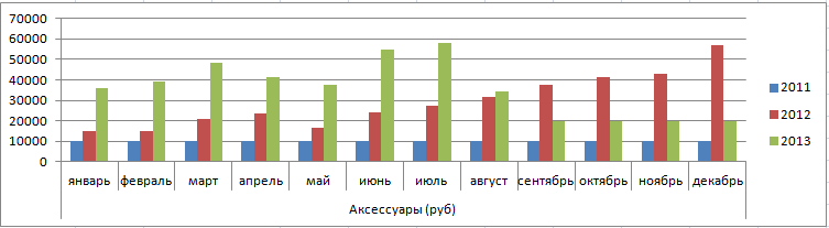

    Если я всё правильно понимаю то отчет должен выглядеть примерно так:
    А гистограмма примерно так:

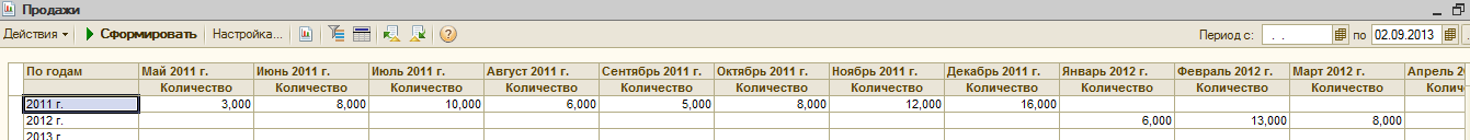

    Но выглядит это всё так:
    Из скрина гистограммы видно, что там вообще ересь, месяца как-то фиг пойми как идут, хотя в настройках ограничение серий не делал.
    Собственно вопрос - как сделать группировку(суумирование) в отчете по месяцам, что бы было как на верхних скринах?

    В принципе Гистограмму можно в excel сделать, на основании отчета.
    Но вот с отчетом остается проблема.
    По идее если я формирую отчет по строкам год, логично же что если столбцы месяц, то они не должны идти по порядку,
    т.е. в отчете за три года должно быть 12 столбцов , а не 36, но у меня выходит именно 36
