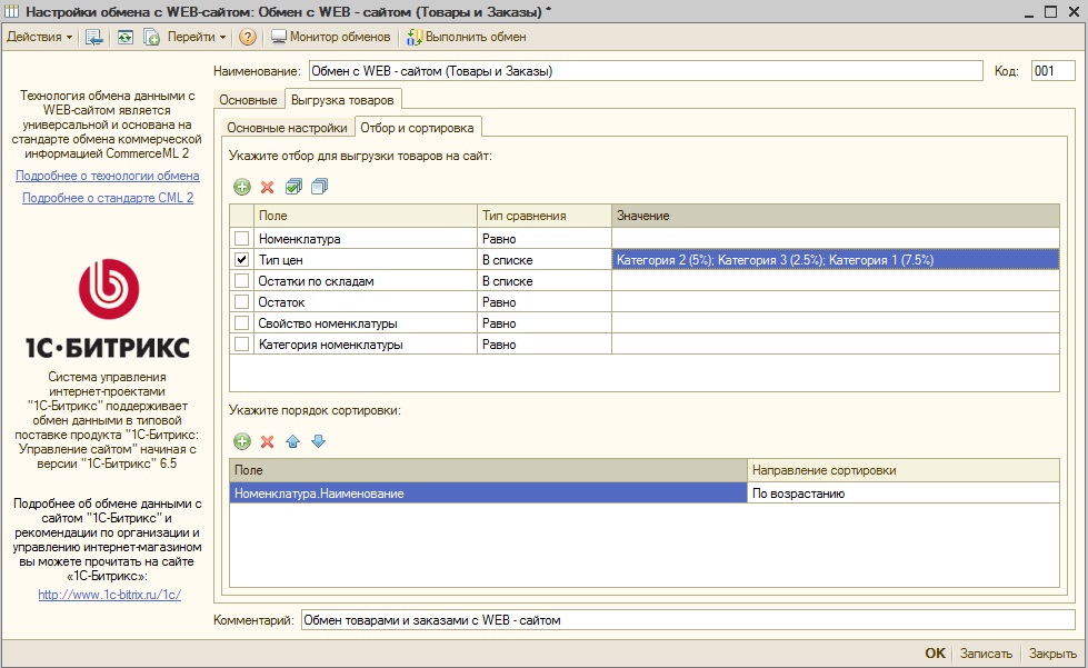

    Я насчет просто говорил про себя , а не про вас.. там не галочки.. Покажите скрин где вы делаете настройки и отбор. А то может вы какую то мифическую галочку ставите которая вообще никак на обмен не влияет

    Вот скрин выгрузки
    Здесь видно, что должно выгружаться три типа цен. После выгрузки в файле offers.xml, будут все типы цен, присутствующие в 1С.

    Отбор по типу цен сделайте В СПИСКЕ и заполните его вашими типами цен

    Какой глюк? там данные через построитель собираются, вот ему где то моск и взорвало)). Как нибудь сворачиваются и разворачиваются отборы и в итоге получается жесть с такой настройкой.. В СПИСКЕ ему поможет.

    Немного не так. Условия там собираются по логическому И. Тут сама структура отбора не корректно настроена. Может и работает такая конструкция (я ни разу не проверял такой отбор :))), но по сути, должно глючить :)

    Я пытался сделать отбор в списке, но не получилось. Я полагаю что списком - означает через запятую, так? Если да, то что я делаю не так? Если по другому, то как? У меня при выборе типа цены в поле значение ставится только один тип.
