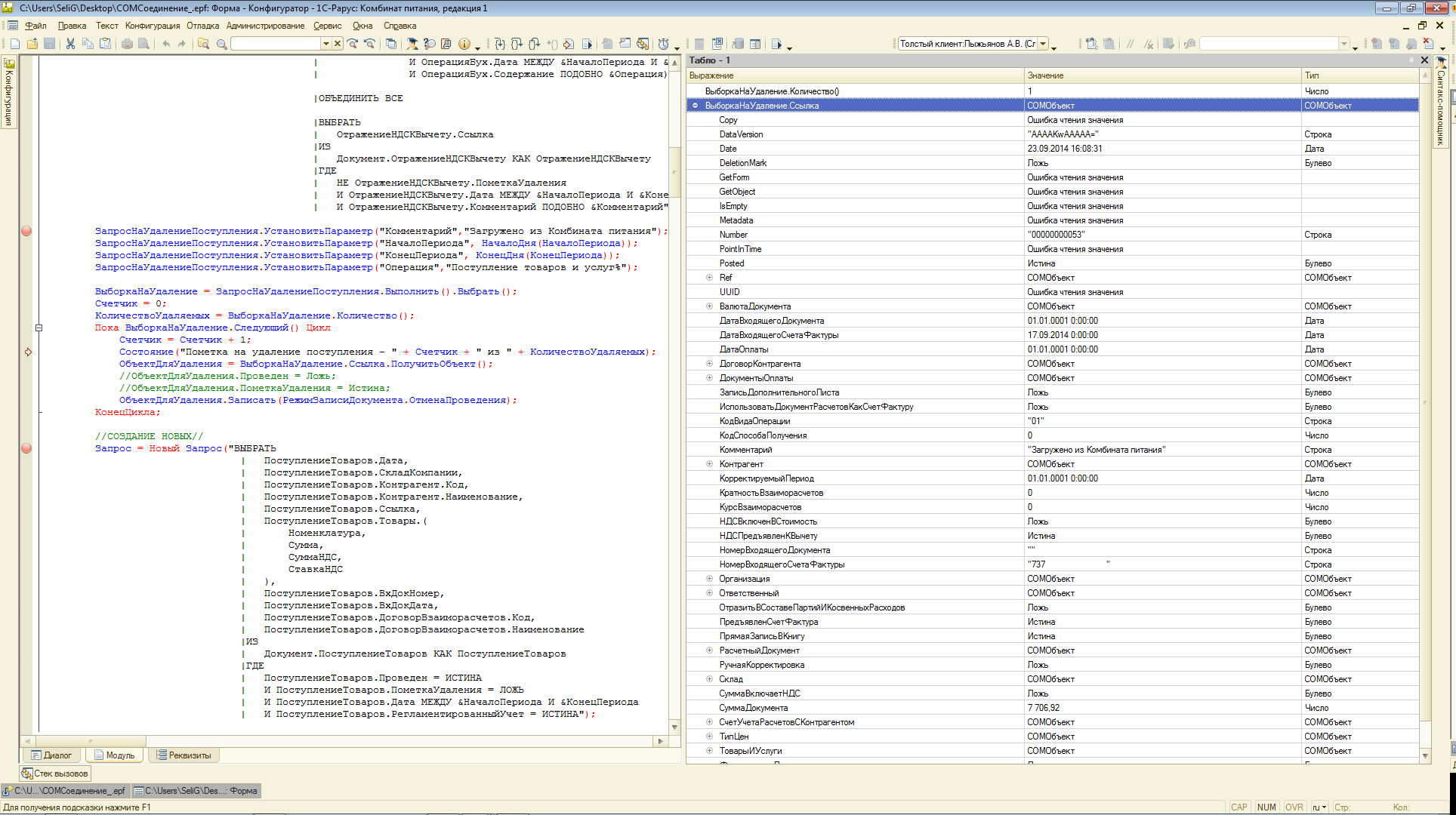

    Создал обработку, которая работает через COM. На предварительном этапе работы обработка должна помечать на удаление и отменять соответственно движения старых документов.
    Вот код:
    Код:
    Пока ВыборкаНаУдаление.Следующий() Цикл
                Счетчик = Счетчик + 1;
                Состояние("Пометка на удаление поступления - " + Счетчик + " из " + КоличествоУдаляемых);
                ОбъектДляУдаления = ВыборкаНаУдаление.Ссылка.ПолучитьОбъект();
                ОбъектДляУдаления.Проведен = Ложь;
                ОбъектДляУдаления.ПометкаУдаления = Истина;
                ОбъектДляУдаления.Записать(РежимЗаписиДокумента.ОтменаПроведения);
            КонецЦикла;
    Выборка из базы, к которой подсоединяемся. Так вот на строчке
    Код:
    выдается ошибка "Несоответствие типов параметр номер 1 "при отмене проведения""
    Даже скажу на какой документ ругается: "Отражение НДС к вычету"
    Что я делаю не так?
    Заранее спасибо!

    Хм, странно. По сути должен отменить проведение. А документ точно проведен ?
    Еще смущает что обязательные поля на инглише.

    необходимо делать:
    ОбъектДляУдаления.Записать(УДАЛЕННАЯ_БД.РежимЗаписиДокумента.ОтменаПроведения);
    selig нравится это.

    Чорт, я же тоже так думал)
    Да, заработало. Спасибо!
    Код:
                ОбъектДляУдаления.Записать(Соединение.РежимЗаписиДокумента.ОтменаПроведения);
    КонецЦикла;
